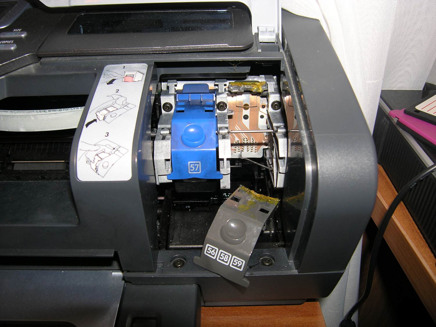

Добрый день, форумчане!) Отломался зажи, причем я даже не понял как это произошло!
Фото присутствует, буду очень благодарен за любую помощь и советы!
Еще рассматримаю вариант, покупку поломаного принтера на зап. части или принтера б/у!
Ремонт HP Photosmarth 7760! Отломался зажим для картриджа 56, 58, 59!(((

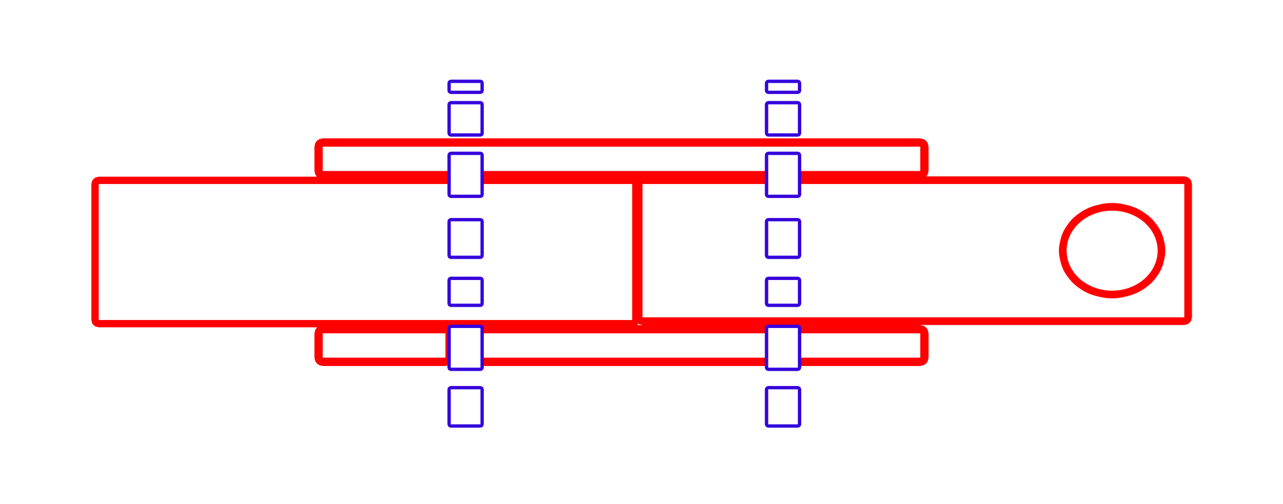

выбросить всегда успеешь. а если так:
(клей, накладки, пластмассовые втулки, да хоть шурупы от аудиокассеты, в количестве, обеспечивающем прочность)

в сервис центре не нашли! и с Киевом связывались там тоже нет!(
protz интерестный вариант, но думаю жесткости не хватит! Но можно попробымать!
Спасибо за отзывы!
Еще на одном форуме читал, что из жести выгибали, трудно представить, но нужно попробывать!
Спасибо за отзывы!
