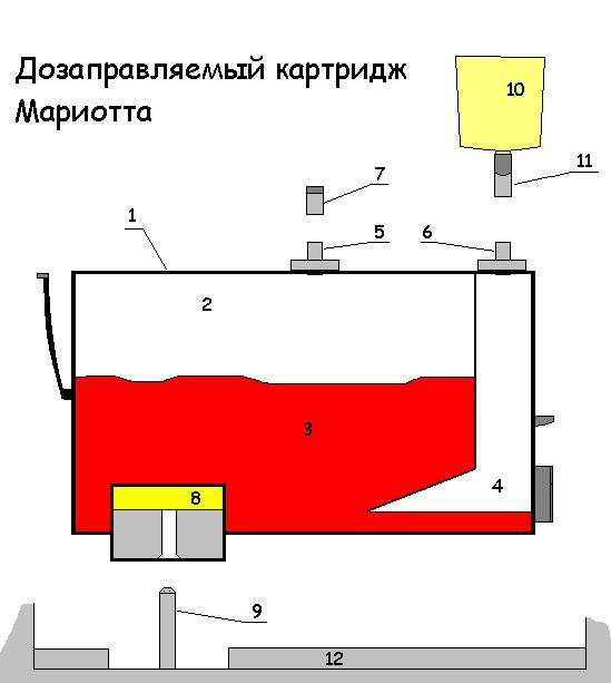

Лучше всего использовать картридж фирмы PRINT RITE
Потому как у него объем поболее чем у оригинальных
и в нем нет лабиринтов в нутри, он паролоновый.
Объем картриджа получился
первоночальная заправка 23-кубика
а последущие 17 - 18 кубов
мне этого хватает с галовой
печатаю незадумываюсь о чернилах
я даже недумал что бумага так быстро заканчивается.
Думаю это достойный противовес СНПЧ.
ненужны ни какие гидродоноры, шланги немешаются
и банки с чернилами ненужно привязывать к принтаку.
а заправляется очень легко и чисто
невынимая картридж из принтера
заливаются чернила шприцом через лейку
обезательно одевать 2 лейки на 2 штуцера №5 и №6
для того чтобы чернило непотекли когда картридж заполнится
1 - картридж
2 - Воздух
3 - Чернило
4 - Воздух
5 - Штуцер
6 - Заправочное отверстие и воздушное
7 - Затычка. ( кусочек капльницы с одной стороны заклеял термоклеем )
8 - Фильтр ( заводской, он там уже стоит )
9 - Чернилозаборник ( щтуцер)
10 - Лейка ( из капельницы. Желательно зделать больше 2-х )
11 - Кусочек капельницы
12 - голова принтера

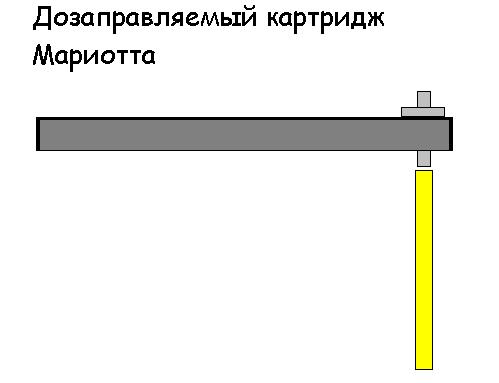

Прикрепленное изображение: Kartridg.JPG
Прикрепленное изображение: Kartridg.GIF

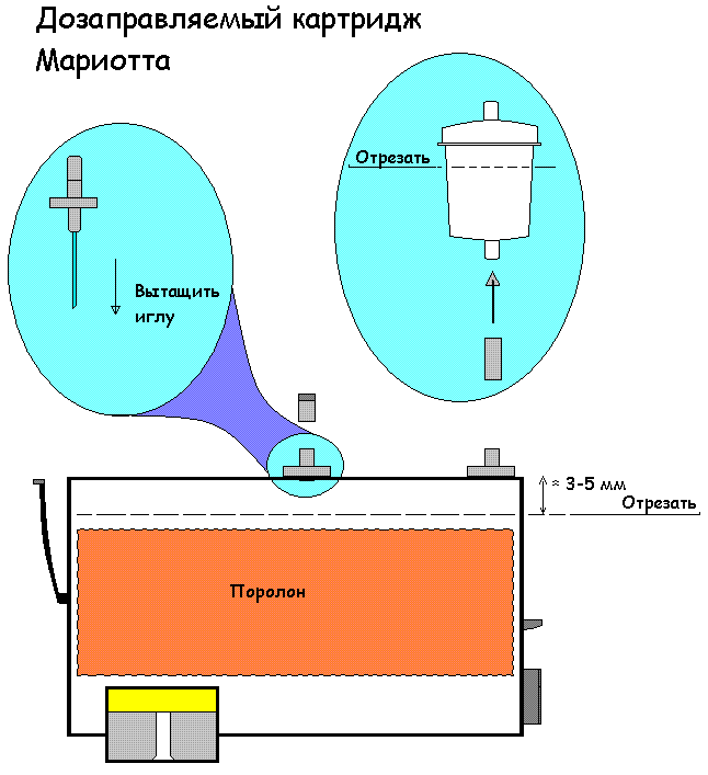

Дозапровляемый картридж Мариотта
Изготовление
1. Отрезать крышку нажовкой по металлу
Нужно отрезать ровно потому как нужно будет приклееть её на место
2. Неспеши вытаскивать пролон, сначало нужно напильником подровнять все неровности.
3. Выташить паролон, промыть картридж в нутри
4. в крыжке прокавырять 2 дырки ( я протыкал горячим гвоздём )
5. приклееть штуцер
в место замысловатого ваздушного отсека под №4 на предыдущем ресунке
я просто использовал кусок трубки, приклеел к штуцеру
6. Приклееть крышку на место
7. поставить картридж в принтер
8. залить чернило
Прикрепленное изображение: Kartridg_1.GIF
Прикрепленное изображение: Kartridg_1.JPG
Прикрепленное изображение: krisha.GIF
Прикрепленное изображение: krisha.JPG
