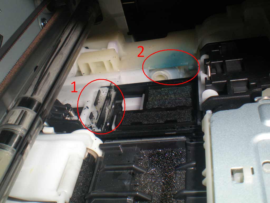

| Сообщение #8 Отправлено 22 мая 2008 - 06:39
Canon iP4300
после замены/заправки катриджей принтер начал печатать вот так
в оригенале все линии прямые
в чем может быть проблема и как её решить
помогите пожалуйста
помогите пожалуйста
| Сообщение #10 Отправлено 22 мая 2008 - 17:23
Думаю нет, ракель ездит вперёд-назад.
А 2 это ж термопечать-ЧЕРНИЛА...они везде будут...потом.
