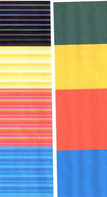

Всем день добрый, принесли плоттер а он печатает непонятно. Поменяли черную голову ничего не изменилось, при печати обычной картинки он полосит, а при печати на самом высоком качестве цвета уже видны нормально, но все равно какието бледные и полосы все еще видны, выкладываю скан...

Дык новые 11-е головы должны быть полностью заправлены на заводе, ничего дополнительно туда заливать не надо.

Теоретик (10th April 2009 - 02:25 PM) писал:
Новые не ставил. Поэтому мог ошибиться я.
Бороли без замены.
gabitov19 (10th April 2009 - 02:02 PM) писал:
посмотрите плиз на картинку, подскажите ченибудь...
Какие картриджи стоят? Заправлялись или нет? Короче инфы больше надо...

Nill, была такая же проблема вылечил постановкий чипов от РОДНЫх картриджей. понимаю что фигня но все картриджи горят на нуле и печаю третий год %) hp10 plus
