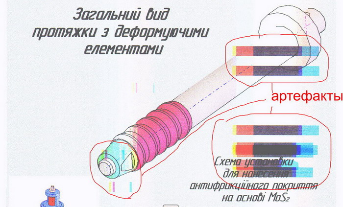

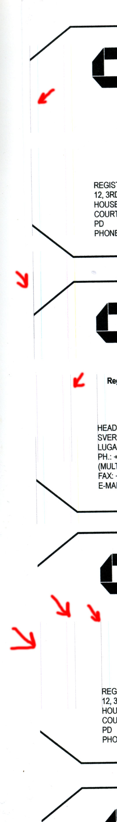

|    Сообщение #5 Отправлено 03 марта 2008 - 11:42   vsesvit
Шось не похоже на износ шлейфа...
прилагаю скан может так поможет.... есть периодичность все-таки в полосках
В основном это край и изредка в другом месте т.е. если предположить контакт в шлейфе то возможно иначе выгладело бы..

|    Сообщение #6 Отправлено 03 марта 2008 - 13:09   Tack
Вот так выглядели артефакты на Epson Stylus Color 460. Причина-износ и перелом контактов в электрическом шлейфе с хаотическим замыканием между собой. А начиналось все с безобидных маленьких точечек...

|    Сообщение #7 Отправлено 03 марта 2008 - 19:52   koka
А может в дешифраторе чего...
|    Сообщение #8 Отправлено 02 мая 2008 - 13:46   Egud
Tack, было такое на Р200, только начиналось не с точечек, а голубой тупо лил эти артефакты, а сам, например в тесте дюз, не печатал. Вылечил обрезкой конца шлейфа и его зачисткой.
vsesvit, точно такое у моего Р2400. Началось после того. как промывал шлейф и голову от чернил (а до этого принтер из-за КЗ отключался).
В общем, на днях разберу бОшку, почищу и поглядим...

|    Сообщение #9 Отправлено 03 мая 2008 - 11:55   Egud
Ну и ну! Почистил тщательно шлейф, контакты на бОшке - и полосы исчезли! Слава Богу, и спасибо Tack за наводку! Прям чудеса какие-то, кто бы мог подумать-)
