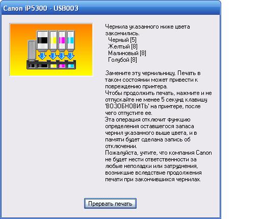

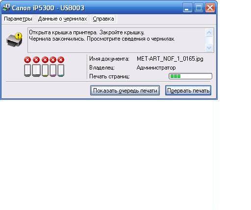

Клавиша "возобновить" не помогает. Пробовал раз 15-20. Выключал, включал принтер. картриджи мигают как будто бы их надо заменить.
осталось только поставить принтер с системой в центр комнаты и с бубном танцевать :)  Пока еще не пробовал:) надеюсь на помощь профессионалов.

Так ить...секунд 15-20 держать...для отмены (отключение контроля слежения уровня чернил)...
|    Сообщение #3 Отправлено 26 февраля 2008 - 08:33   _qip_
Большое спасибо. Помогло.
Только вот с желтым цветом всетаки прейдется разобратся. чета он выпал полностью.
