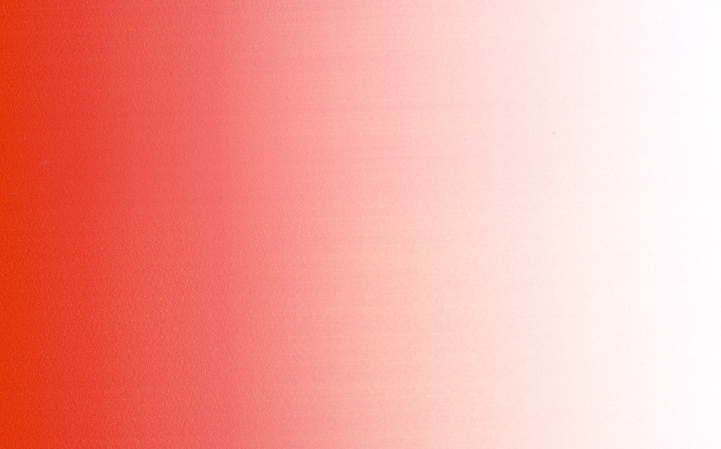

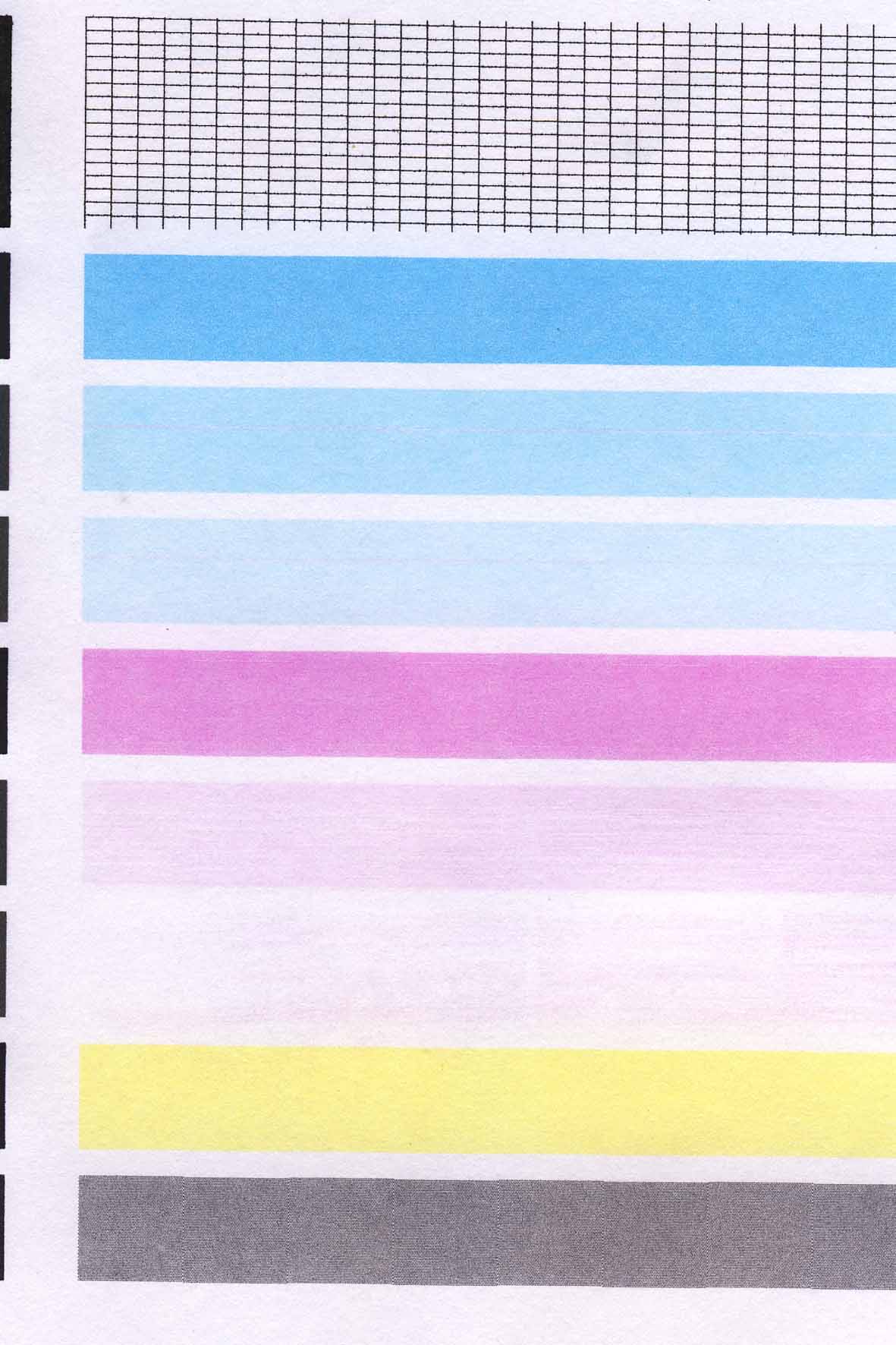

| Сообщение #9 Отправлено 10 марта 2008 - 19:59
Сегодня весь день пляски вокруг принтера. Плохой тест, промыл голову, откалибровал, напечатал несколько фоток. Настройки: профиль-нет, бумага про, качество высокое. Несколько фоток вроде нормально, несколько это 20шт, потом появились плосы. Сделал тест- на двух светло-красных полосыЮ прокачки не помогают. Чернила интек. Чё за хрень с этим кэноном!!?
