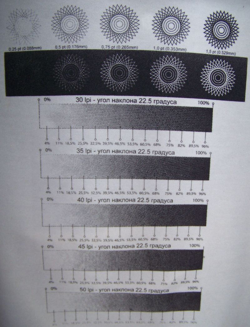

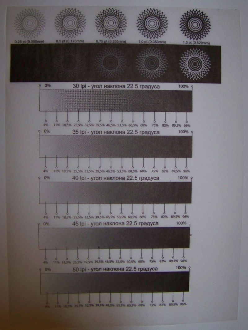

Отличные результаты были получены при печати на плёнке от Ломонд и чернилами ДиСиТэк пигментными, на принтере R220.
Правда при выводе на печать была задана адская смесь-все ЦМИК и в движках драйвера всё по максимуму.
При засветке матрицы лампой галогенкой в 1 киловат "зачернённые" участки не пропустили УФ.

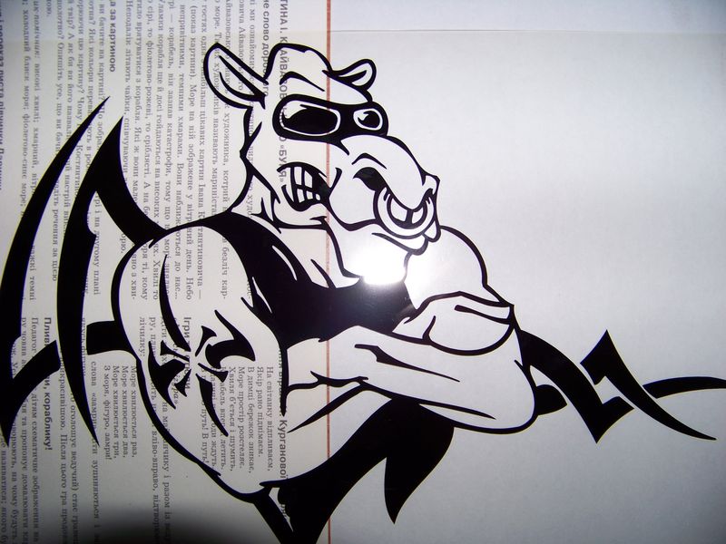

Похоже нашёл достойную замену плёнке для струйных принтеров...только вот беда-незнаю как называется...товарищ из типографии принёс формата А3...похожа на кальку, но не она...плотнее и шершавая, матовая, для УФ "прозрачна".
Отпечатал на 1290 "водянкой" потом подсушил-засветил-отпечатал на х\б....получилось.
