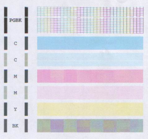

Прикрепленное изображение: duz.jpg
а вот и дюзы, то что все в радужном цвете, это уже сканер подвел...

В данной ситуации, ИМХО, имеет место обычный засор сопел. Окрашивание на скане, как и сказал автор - проблема сканера.
Полагаю, тест сопел из сервиса значительно информативнее, чем из драйвера, ... , что касается электроники, то вот мой скромный взгляд на ... : http://www.startcopy...printhead.shtml .

Выношу благодарность всем участвующим в обсуждении, отдельное спасибо koka и конечно mag54 который обратил внимание на надпись
действительно и на PGBK и на BK радужные образования из за сканера, сам был в шоке когда увидел, поэтому и дописал, про эту проблему с сканом.

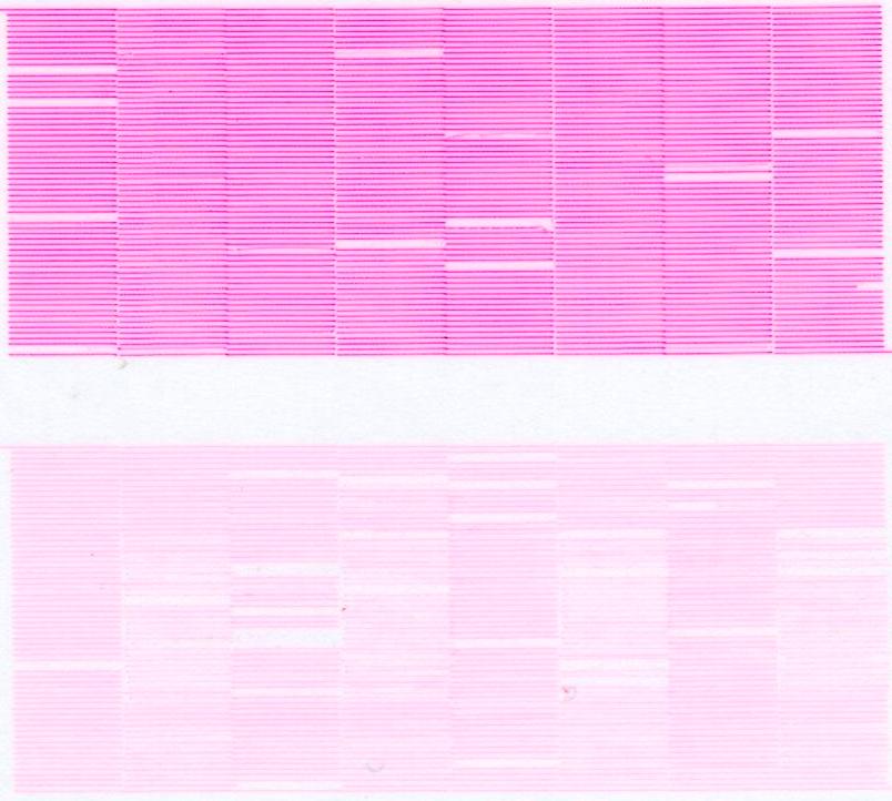

|    Сообщение #12 Отправлено 15 марта 2008 - 12:28   Lvk
Здравствуйте.
Прошу прощения у автора темы что влез, но имею схожую проблему :unsure: . У меня MP600 по печатающей части аналог IP4300.
В начале зимы купил картриджную СНПЧ - RDM, до этого год сидел на оригинальных расходниках, сменил 2 - комплекта.
Чернила также - RDM.
Сразу после установки СНПЧ, всё работало замечательно, но по прошествии пары недель и печати около 300 фото 10х15
- начала полосить магента лайт.
Сначала пошёл по простому пути.
Промыл оригинальные чернильницы и заправил их промывкой № 9 от RDM. Установил в МФУ, сдела две глубоких прочистки,
оставил на 2 часа откисать. Через 2 часа, сделал ещё 3 гл. прочистки, отпечатал промывкой три цветных страницы А4.
Магента восстановилась! :unsure:
Окрыленный успехом, решил так сказать закрепить результат. Повторил процедуру, только процесс откисания продлил на
всю ночь.
И вернулся к тому с чего начинал. Магента лайт опять полосила. :lol:

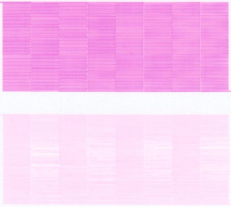

- промывал ММ синего цвета после чего решился на ДУШ по местной инструкции. Мама дорогая, лучше-бы я этого не делал (т.е. ДУШ) :lol: ,
т.к. стало радикально хуже, магента заполосила вся, а не только лайт.
Прикрепленное изображение: 2_й_скан.jpg

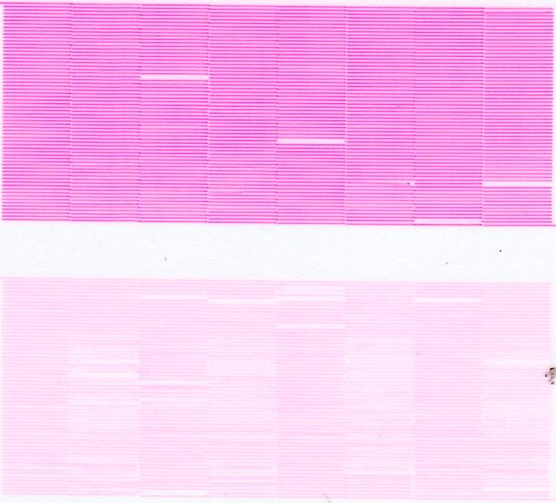

- последнее что было предпринято, это повторное замачивание головы в ММ зеленого цвета,на двое суток + (силит банг и ДУШ магенты).
Прикрепленное изображение: 3_й_скан.jpg
Стало немного лучше, но к результату до первого душа, я и близко не подобрался.
Кроме того за компанию заполосили и другие цвета.

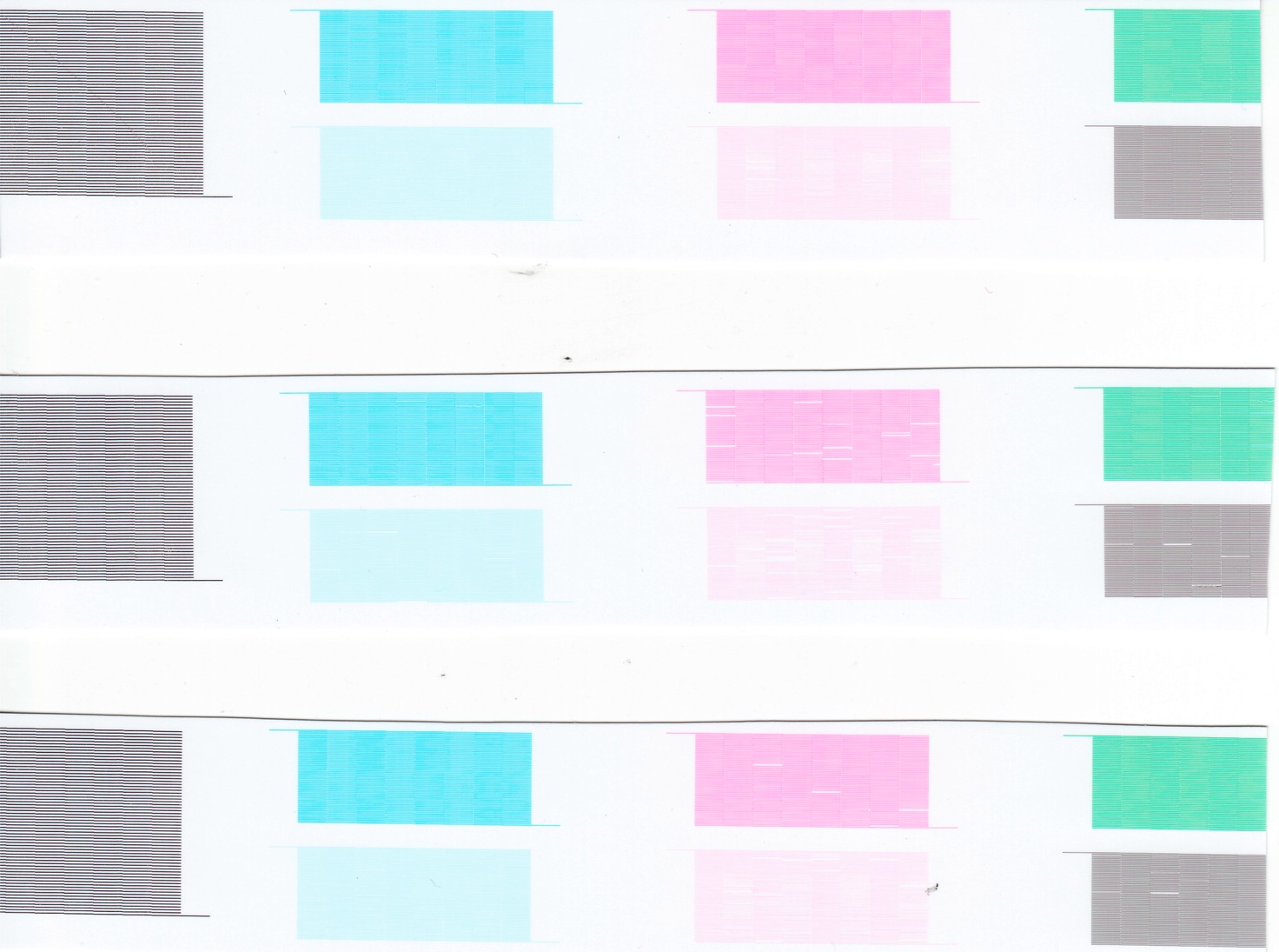

Прокомментируйте плизз. Что можно ещё сделать? Может у меня ДУШ неправильный?
В инструкциях внятного ответа по длительности душа не нашел? Везде пишут продавливайте до тех пор, пока струя не будет ровной и без разрывов.
А если нет опыта, и отличить с разрывами или без, нет получается. После 5 мин. силита, прогнал через сопло около 40 мл. теплого дисцилята,
может этого недостаточно, т.е. дисцилята? Подозреваю что неправильным душем я мог позакупоривать (позавоздушивать) сопла, как с этим бороться?
В довесок общий скан: до душа, после душа, и текущее положение дел.. :angry:
